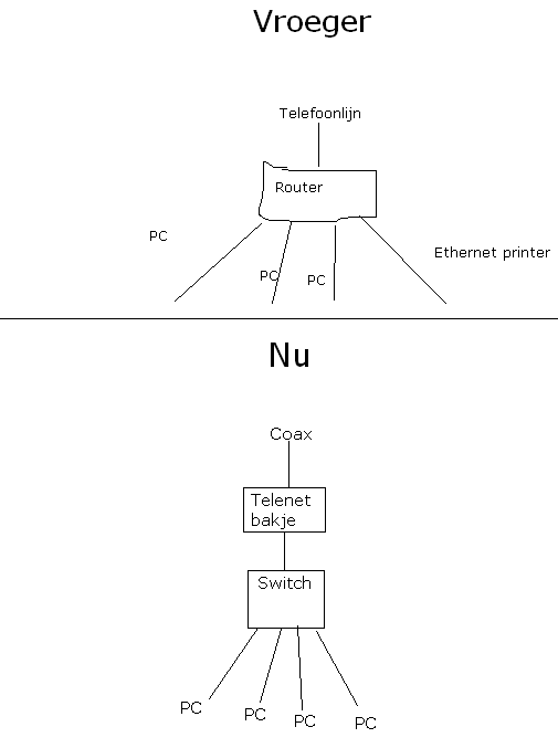

Geplaatst op: 02 Feb 2009, 20:21
Ja het was dus wat onduidelijk, komt zo een paint voorstelling aan
Edit :
Zo dus, ongeveer
Die printer is er dus eentje à la, ethernet in en als hij aan je router hangt kan je hem gewoon in Windows vinden.
Nu gaat dat dus niet
[Laatst bewerkt door Kosty op maandag 2 februari 2009, om 20:38]

Geplaatst op: 02 Feb 2009, 20:46
Als het goed is, is je telenet bakje een modemrouter en zou dus geen probleem moeten geven

Geplaatst op: 02 Feb 2009, 20:48
[...]Want, er zijn niet genoeg aansluitingen op de switch?
Nu vind ik hem gewoon niet in Windows, en kan ik geen windows netwerk maken met de andere PCs
Geplaatst op: 02 Feb 2009, 20:51
IP adressen zijn allemaal in dezelfde range? Alle PC's zitten niet perongeluk allemaal in een eigen VLAN?
Geplaatst op: 02 Feb 2009, 21:08
DHCP en DNS servers zijn tussen 2 computers gelijk, de externe IP adressen (Er zijn geen interne IPs) zijn gelijk in de eerste twee rangen (Dus xxx.yyy.***.*** waar xxx en yyy bij beiden gelijk is)
[Laatst bewerkt door Kosty op maandag 2 februari 2009, om 21:19]
Geplaatst op: 02 Feb 2009, 21:38
Je moet er ook voor zorgen dat je modem je router een extern IP toewijst, en je router geeft alle apparaten in je netwerk dan weer een intern IP.
Zou toch wat zijn als je apparaten in Windows netwerken kon zien met alleen een extern IP, zou je alle bestaande Windows netwerken over de hele wereld zien.
Geplaatst op: 02 Feb 2009, 21:54
Tuurlijk, het probleem is dus dat er nu geen router IS zoals je al zag op m'n foto - Daarom dus, kan je met een switch (en dat telenet bakje - waar ik niets kan in aanpassen ofzo) een intern windows netwerk maken ?
En anders koop ik hier gewoon een router, direct alles opgelost dan
Btw: @ Dat laatste : Ik ben ook niet stom hé, daarom veronderstelde ik dus ook dat je geen Windows netwerk kan maken zonder router, omdat er geen interne regeling is
Geplaatst op: 02 Feb 2009, 22:25
Jamaar, hoezo heb je geen router? Wat is dat op het eerste plaatje dan? Waarom zou je een nieuwe kopen als je die nog gewoon hebt?
Geplaatst op: 03 Feb 2009, 13:57
Dat Telenet ding heeft toch gewoon een Ethernet uitgang? Daar heb je nu een switch aanhangen? Dan moet het toch gewoon werken als je alles goed instelt. Ben eens wat duidelijker?
Geplaatst op: 03 Feb 2009, 16:37
Die router die we vroeger hadden heeft een TELEFOON ingang (RJ-11 dus)
Nu heeft dat Telenet bakje dus enkel ethernet uit (RJ-45...)
@ Guz : Wat valt er dan nog in te stellen ?
[Laatst bewerkt door Kosty op dinsdag 3 februari 2009, om 16:50]
Digital
Animestyle.nl
Geplaatst op: 03 Feb 2009, 17:12
Hij denkt wss net als ik dacht dat je een modemrouter heb (krijg je meestal bij een internet provider).
Maar zonder router gaat het niet werken nee.
Moet je idd een router tussen zetten.
Geplaatst op: 03 Feb 2009, 18:03
Ok goed, dan weet ik dat dan ook weer zeker
