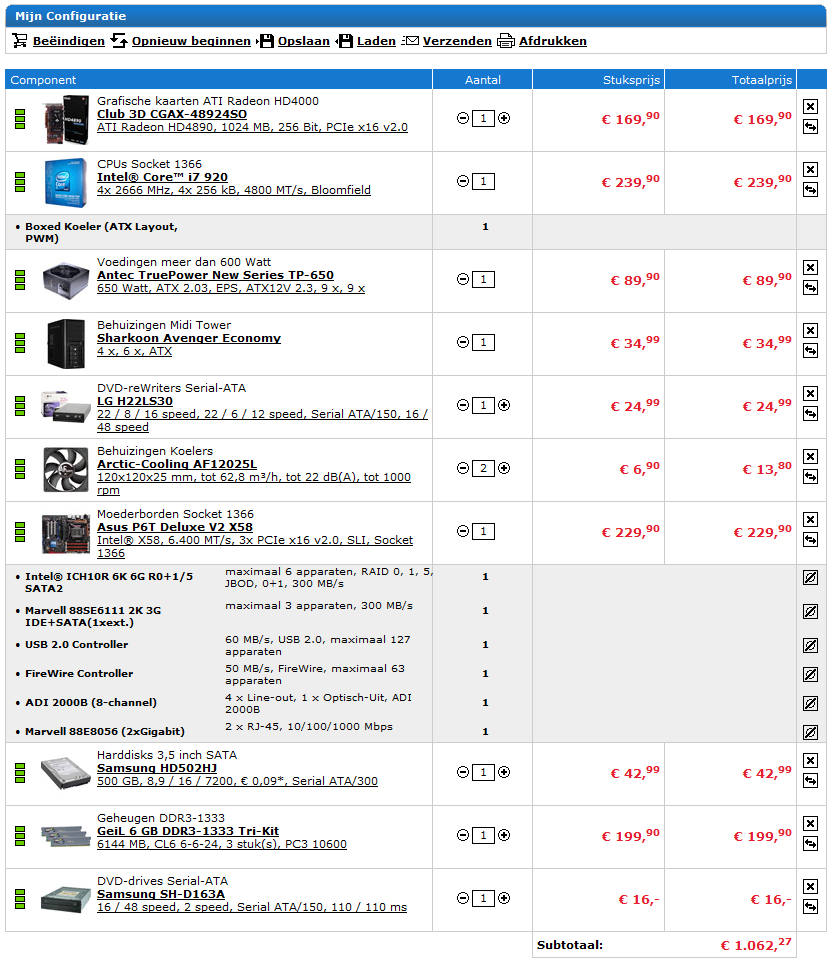

! Nieuwe Game PC
Geplaatst op: 30 Nov 2009, 01:35
Niet alleen voor het gamen, het belangrijkste is dat hij echt snel is
SSD is me te overpriced dus dat gaat hem niet worden
Wel schijnt de gekozen HDD van mij de snelste te zijn? Of weet niemand een nog snellere HDD van minimaal 500gb
Specs:
Is dit een beetje redelijk? Zit niet echt in de hardware-scene enzo dus vandaar even jullie hulp nodig
Geld speelt opzich geen rol, zo lang het maar verantwoord is (dus niet 200 euro meer ofzo voor een processor van 200mhz meer )

Die HDD is gewoon 7200rpm dan is die net zo snel als een gemiddelde schijf lijkt mij toch?

Nice, toch zou ik de HD vervangen door een 1tb, en als je toch bezig bent er 1 blu-ray speler in zetten.

Heb ik inderdaad aan zitten denken. Die dingen kosten nu alleen nog 100 euro, en ik heb geen blueray discs in huis.
Als ik een full-hd film kijk download ik die altijd via usenet .
Dus ik heb er voor gekozen om op dit moment er nog geen bluerayspeler in te zetten
Dat zie je verkeerd, de schijven hebben allemaal een andere schrijf- en leessnelheid.
@Frenk: oja das waar ook ff kijken

@HDD als je toch al zoveel geld uitgeeft aan mobo CPU en GPU, waarom dan niet ook wat extra in de buidel tasten voor een SSD?
Iig een van 128GB als boot disk, en een extra van 1TB voor data.

Waarom zo'n duur mobo ? Is daar een speciale reden voor ?
Dit heb je voor 50€ minder
Evenveel PCIe slots, SLI maakt niet uit met je 4890, en evenveel USB/eSATA poorten. Het enige ECHTE voordeel (en daarvoor leg je dan 50€ bij) is de tweede ethernet poort. Ohja en het is Asus wat IMO meer een nadeel is tov MSI - maar smaakt verschilt ?

Kweet niet ik ben wel een Asus fan qua mobo's Maar dat was nog een van de goedkoopste.
Maar ik zal wel even overwegen voor de door jou genoemde mobo.
50 euro is toch weer 50 euro in de pocket

Beter doe je 2x een 500GB HDD in RAID0 configuratie, is theoretisch 2x zo snel als 1 van 1TB.

Das ook wel een optie
Maar is de kans op dataverlies dan niet groter?

Ik weet het niet zeker, maar RAID0 houdt dus in dat je bestand /2 wordt en op 2 verschillende schijven een helft wordt weggeschreven. Ik weet dus niet of het ook zo is dat als 1 crashed je alles kwijt bent :s. Moet je anders even opzoeken. Is echt veel sneller man

als je raid0 hebt en 1 hdd crasht ben je alles kwijt. Ik heb zelf ook gewoon raid0 draaien met 2x 500gb.. en is serieus snel xD

Natuurlijk is de kans op dataverlies groter, immers heb je nu kans dat zodra 1 hardeschijf uitvalt, de data van die 2 schijven weg is. En ooit gaat je dat gebeuren. Echter, als je gewoon goede backups maakt. (TimeMachine anyone? Ow wacht, Windows ) maakt het geen ruk uit.
Gewoon 2x500GB in raid0 doen. Sneller, kans op dataverlies maakt niet uit ivm backups.

Waarom een Mobo van 229 euro ? Slaat nergens op En waarom die 500 GB? WtH.. snap je keuzes niet helemaal..

Heb jij een goedkoper mobo met dezelfde functies weten te vinden dan?
Vind het ook enorm duur voor een mobo moet ik je eerlijk zeggen
Maar er zijn geen goede vervangers..
De rest ondersteunt allemaal geen CrossfireX of SLI
Die 500gb? Waarom niet?
Is de snelste schijf op de markt volgens verschillende benchmarks.

Waarom niet downgraden naar een i5? Dit spaart veel geld uit, en dit geld kan je later gebruiken voor een upgrade.
