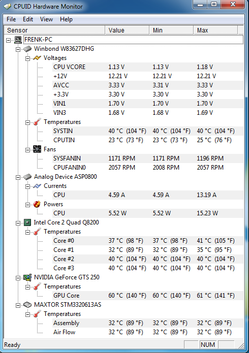

Geplaatst op: 01 Mar 2010, 20:37
wat zijn je temps? (gebruik HWMonitor, maak daar ff screenshot van aub) en heb je over lopen clocken?
Geplaatst op: 01 Mar 2010, 21:08

Geplaatst op: 01 Mar 2010, 23:47
Heb niet lopen overclocken.
@ Sven, nee, drivers zijn allemaal up to date.
Je videokaart is wel vrij warm terwijl die idle is (neem ik aan dan). Kun je het eens testen met een andere videokaart? Wel drivers goed uninstallen en installen
En iets klopt er niet bij jou, je hdd is zogenaamd 17 graden celcius. Dat is onmogelijk Tenzij je kamer temperatuur iets van 10 graden is Same voor je processor temps. OMFG ik keek naar de screen op de hwmonitor website !
Geplaatst op: 02 Mar 2010, 09:53
dat heb ik ook eens gehad
Idle videokaart kan opzich wel. Die dingen worden aardig heet
Maar kijk voor de zekerheid eens of hij goed zijn warmte kwijt kan in de kast.
Kijk ook even naar de chipsetkoeling van je moederbord

mijn 8800gtx was maar 45 graden idle ofzo, mijn hd5850 is 40 graden idle. 60 graden is dan best veel zonder dat ie iets doet.

Geplaatst op: 02 Mar 2010, 17:12
Mijn 7600GT is ~56graden idle en 75 stressed
Misschien zit er een klein koelertje op, of heeft hij totaal geen airflow
